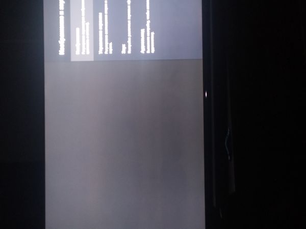

Здравствуйте что это? В чем конкретно проблема? И сколько будет примерно стоить избавиться от этого дефекта?
На контенте светлых участках видны полосы на заливках разных цветов все отлично

Добрый день. Подобная работа подсветки не является неисправностью. Подробнее с этим явлением Вы можете ознакомиться в статье на сайте поддержки Sony: https://www.sony.ru/electronics/support/articles/00125848

Не похоже на неисправность, так работает умная подсветка. Настройку можно провести в меню. У меня 65xf9005, в моей модели за это отвечают функции X-tended Dynamic Range и автолокальное затемнение. Наблюдалось похожее изображение, когда всё было выставлено на максимум. Сейчас использую средние настройки.

У меня настройки стандартные ничего не менял, по ощущениям как будто разводы за стеклом

Избавиться можно. Нужно приобрести OLED ТВ. Как вариант использовать настройки предложенные Винсентом https://www.youtube.com/watch?v=SK-dthUTuIQ. Либо самому пройтись по меню настроек и выставить оптимальные значения для вас. Такие полосы начинают ломать психику когда есть неудовлетворенность в продукте.
