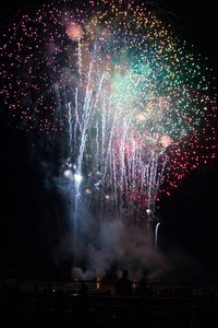

(1) Verschlusszeit: 4 Sekunden(1) Verschlusszeit: 4 Sekunden  (2) Verschlusszeit: 1/100 Sekunde(2) Verschlusszeit: 1/100 Sekunde

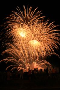

Wenn der Verschluss über die gesamte Dauer einer kontinuierlichen Folge von Feuerwerksexplosionen offen gehalten wird, können wunderschöne Bilder entstehen. Das Licht mehrerer Feuerwerkskörper kann sich jedoch an einigen Stellen überschneiden, sodass weiße, überbelichtete Bereiche entstehen.
Überlappung mehrerer FeuerwerksexplosionenÜberlappung mehrerer Feuerwerksexplosionen

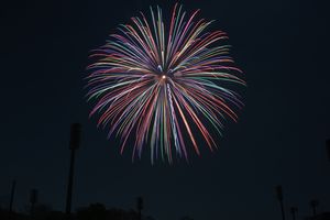

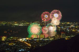

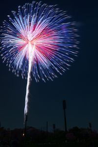

Die ideale Komposition hängt vom verwendeten Objektiv, der Aufnahmeposition und dem zu erstellenden Bild ab. Für die Aufnahme einzelner Feuerwerksexplosionen solltet ihr eine vertikale Komposition verwenden. Zur Aufnahme von breit gefächerten Feuerwerksexplosionen, wie sie in der Regel beim großen Finale zu sehen sind, ist eine horizontale Komposition sinnvoll, um das Bild mit dem Feuerwerk auszufüllen. Bei der Aufnahme von einzelnen Feuerwerksexplosionen in Verbindung mit der Hintergrundlandschaft ist ebenfalls die horizontale Position möglich.
Vertikale AufnahmeVertikale Aufnahme  Horizontale AufnahmeHorizontale Aufnahme

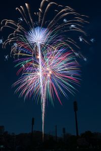

Für die Aufnahme von Feuerwerken im [BULB]-Modus ist eine Fernbedienung erforderlich. Durch Verwendung einer Fernbedienung im [BULB]-Modus könnt ihr die Feuerwerkspur und die Anzahl der Feuerwerksexplosionen in einem Bild anpassen. Da ihr den Auslöser zu einem beliebigen Zeitpunkt betätigen könnt, ohne auf die Kamera zu schauen, könnt ihr das Feuerwerk besser genießen.
Durch die Verwendung einer Fernbedienung werden unscharfe Bilder vermieden, die durch Kameraverwacklungen bei der Betätigung des Auslösers entstehen, und lange Belichtungszeiten von mehr als 30 Sekunden ermöglicht. Das ist bei Verwendung eines Stativs für Nacht- und Nachthimmelfotografie nützlich.
* Die verfügbaren Fernbedienungen können je nach Kameramodell variieren. Bitte prüfen Sie vor dem Kauf die Fernbedienungskompatibilität.
Verschlusszeit: 37 SekundenVerschlusszeit: 37 Sekunden
