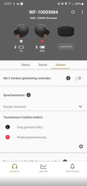

Hallo, habe genau das gleiche Problem. Bei mir lagen sie 8 Stunden unbenutzt auf dem Tisch. Der linke war bei 1% und der rechte bei 93% . Es war alles ausgeschaltet. Habe Sie auch erst ein paar Wochen. Habe schon alles zurückgesetzt und auch die App neu installiert. Die neuste Firmware ist auch drauf. Es scheint, dass der linke sich nicht richtig abschaltet. Ich habe es danach immer mal wieder kontrolliert und habe einen Unterschied der Ladung von um die 30% und mehr, wenn ich sie mit gleichen Ladestand abgelegt habe.

Hallo, nein. Warum sollte ich sie ins Ladeetuis legen, wenn ich sie noch nicht aufladen muss. Ich schalte sie über die Headphones App aus. Wie meine WF-1000XM3 auch. Diese entladen sich nicht, wenn man sie ablegt. Es ist ja auch nur der linke Ohrstöpsel der sich wohl nicht abschaltet. Hatte auch am Anfang, dass der linke sich nach 20 Minuten ca. beim Musikhören abgeschaltet hat und nur noch auf dem rechten Musik gespielt hat. In der App wurde er dann auch nicht aktiv angezeigt. Sie sind jetzt eingeschickt. Mal schauen was dabei heraus kommt.
