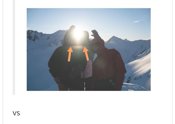

Achtung bei Kauf von Sony Geräten! Sollten Defekte auftreten reagiert Sony höchst unprofessionell und kundenunfreundlich.
Ich habe den Bildfehler meiner A7m4 bereits in einem anderen Post beschrieben: Ein heller Streifen bei Gegenlicht quer durch das Bild (s. Foto weiter unten).
Seitens Sony wurde mit der Aussage, ich solle das Foto doch einfach zuschneiden, zunächst versucht, mich abzuwimmeln. Auf Nachdruck meinerseits wurde der Bildfehler dann zugegeben.
Die Reparatur durch den Sony Reparaturservice umfasste den Austausch des mech. Shutters. Leider bleiben die Bildfehler bestehen. Nicht einmal der Sony Reparaturservice schafft es, die Fehler der Sony Produkte zu beheben.
Schade, dass mein ansich guter Eindruck der Sony Produkte derart getrübt wird.

Zudem scheint es so zu sein, dass der Fehler nur bei Verwendung des mech. Shutters auftritt. Wenn die beobachteten Effekte, wie von Ihnen behauptet, Lichtreflektionen, chromatische Aberationen und Flares sind, wieso treten sie dann beim elektronischen Shutter nicht auf?
Dann ist doch dein Probleme gelöst, dann fotografierst du in Zukunft nur noch mit den elektronischen Verschluss ! ?

Ich glaube du hast dich mit deinen Gegenlicht Bildern etwas verrannt !
Der Tod und die physikalische Grundlagen der Fotografie lassen sich nicht betrügen !
Kein Fotograf, egal mit welchem Equipment fotografiert Personen oder Tiere in Gegenlicht, ohne den Einsatz von Silber / Gold Lichtreflektoren, Leuten / Strahler oder ein Aufhellblitz !
Natürlich wollte ich mit dem Hunde Bild einen Kontrast zu deiner Aufnahme herstellen, das in übrigen nicht wie gemutmaßt wurde, manipuliert wurde.
Fest zuhalten wäre, wenn ich die Personen aufgenommen hätte, wäre die Aufnahme ähnlich dem Hundebild ausgefallen.
Die Sonne mit den Lens Flare hätte ich höher oder seitlich neben den Personen positioniert.
Natürlich hätte ich auf ca. Blende 11 abgeblendet um die Berge mit einzufangen.
Ich würde einen kleinen Aufhellblitz kaufen, so dass man in Zukunft technisch bessere Aufnahmen erstellen kam.
Auf die anderen Punkte gehe ich nicht erneut ein, nur noch so viel, ich stehe nicht auf die Gehaltsliste von Sony !

1. Wenn Sie so viel Ahnung von Fotografie haben, können Sie mir ja sicher sagen, wieso die Effekte nur beim mech. Shutter auftreten. Optische Effekte müssten schließlich bei beiden Shutter Typen auftreten.
2. Portraits kann man natürlich mit Blende 11 fotografieren, dann kann man aber auch direkt zum Handy greifen. Denn das schafft die Tiefenschärfe genauso gut. Ich für meinen Teil habe den Anspruch, die Objekte freizustellen und das geht nun mal nicht mit Blende 11.
3. Fotos mit Blitz sehen häufig unnatürlich aus - so wie ihr Hundebild. Für gute Blitzfotos benötigt man meist viel Equipment und das kann ich nicht mit auf den Berg nehmen.
4. Zum manipulierten Bild: Ich frage mich, woher dann das fehlende Schwarz kommt:
Das möchte ich allerdings nicht ausdiskutieren.
Ich glaube dass du einen Irrtum aufgesessen bist und besagtes Phänomen erscheint in ähnlicher Form bei den mechanischem Verschluss und den elektronischen Verschluss.
Hier geht es nicht um ein perfektes Portrait auf zunehmen, sondern um schöne Urlaubs Bilder aufzunehmen. Also eine Bildkomposition von Menschen mit einer Berglandschaft.
Natürlich sind Blitzfotos in einem Gegenlicht Situation in der Dämmerung mit einem dunklen Hintergrund sehr schwierig zu Händeln. Wenn noch Schnee in Hintergrund läge, wäre eine Ausgewogenere Belichtung der Aufnahme möglich gewesen. Man muss immer irgendwelche Kompromisse eingehen, besser eine halbwegs gute Aufnahme als unbrauchbare Aufnahmen.
Das Bild wurde über die Zitieren Funktion der Plattform eingefügt, damit ist die Sache für mich erledigt.

ich habe direkte A-B Vergleiche mit mechanischem und mit elektronischem Shutter gemacht. Mit dem elektronischen Shutter kommt es nicht zu dem Problem. Außerdem sieht man das Problem erst nach dem Auslösen und NICHT im Live-View. Beides spricht eindeutig gegen die Vermutung, es handle sich um die von Ihnen vermuteten Reflexionen. Ich habe allerdings den Eindruck, dass Sie diese logische Schlussfolgerung nicht einsehen wollen, um Recht zu behalten.
