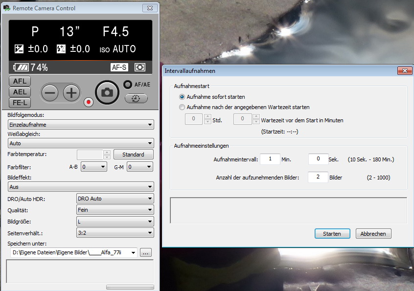

Die Benützung vom "Remote Camera Control" über USB - Kabel (1m.!) ist ein Witz! Bei Panasonic FZ300 und FZ1000 konnte ich die Kameras über WiFi voll kontrolieren! Gibt es eine App "Remote Camera Control"? damit auch "Zeitsteuerung" fern gelöst werden kann?

Damit meine ich Zeitraffer (time lapse) wie unten angezeigte Einstellung

SO jetzt bin ich schlauer, bitte alle die eine A77II haben um hilfe und eventuell das zu verisizireren.
Also es gib keine möglichkeit Applikationne direkt in der Kamera zu installieren.
Die Sony PlayMemories Mobile App hat keine Time-Lapse Funktion, es gibt nur die Möglichkeit Bilder direkt über ein Smartphone zu machen.
Ich habe zwei Apps gefunden die eine TimeLapse ermöglichen, wobei ich nicht ganz sicher bin ob das die beste Möglichkeit ist.
1. Timelapse - Sony Camera - https://play.google.com/store/apps/details?id=com.thibaudperso.sonycamera&hl=en%C2%A0
2. RCCDroidPro - https://play.google.com/store/apps/details?id=com.glensk.RCCDroidPro diese soll über USB funktionieren.
Oder einfach über die Remote Camera Control Applikation dann aber über einen Laptop/PC.
Ich hoffe das hilft weiter, und wie gesagt ich kann das nicht testen da ich keine A77ii habe.
