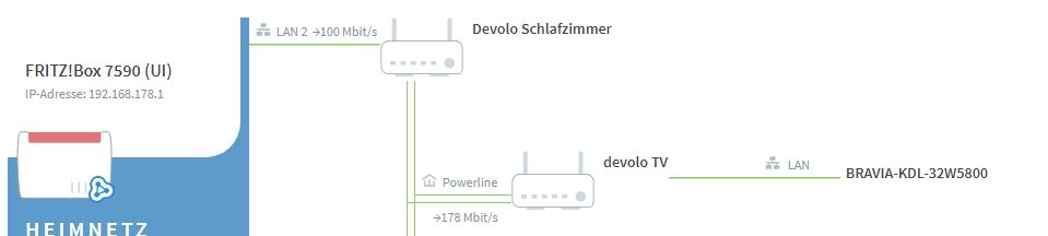

schon seit langer Zeit habe ich den obigen Fernsehe in mein Heimnetz via LAN eingebunden und nun würde ich gern Sendungen in Mediatheken und Youtube anschauen. Dies ist mir aber bisher nicht gelungen und dies möchte ich nun ändern.
Auf der Fritzbox ist auch das Gerät sichtbar. Der Netzwerkverbindungstest am TV erbrachte die Meldung "Verbindung erfolgreich". Serverdiagnose machte den FritzboxMedia-Server sichtbar. In den Applicast kann ich aber keine Apps für Mediatheken oder Youtube finden.

für mich klingt es so, als ob dein Fernseher die Fritzbox nur als Server erkennt. Also keinen wirklichen Zugang zum Internet hat. Kann das Sein?

1. Zugang zum Internet. Tja, das kann ich nicht so recht sagen. Die Applicast-Anwendungen bringen die richtige Uhrzeit und hier habe ich nie eine Uhrzeit an dem Gerät eingestellt. Die RSS-Feed-Meldungen kann ich aber leider nicht einstellen. Irgendwie gibt es vielleicht schon ein Problem da, aber der Fernseher gibt mir zumindest den Hinweis, dass der Netzstatus ok ist.
