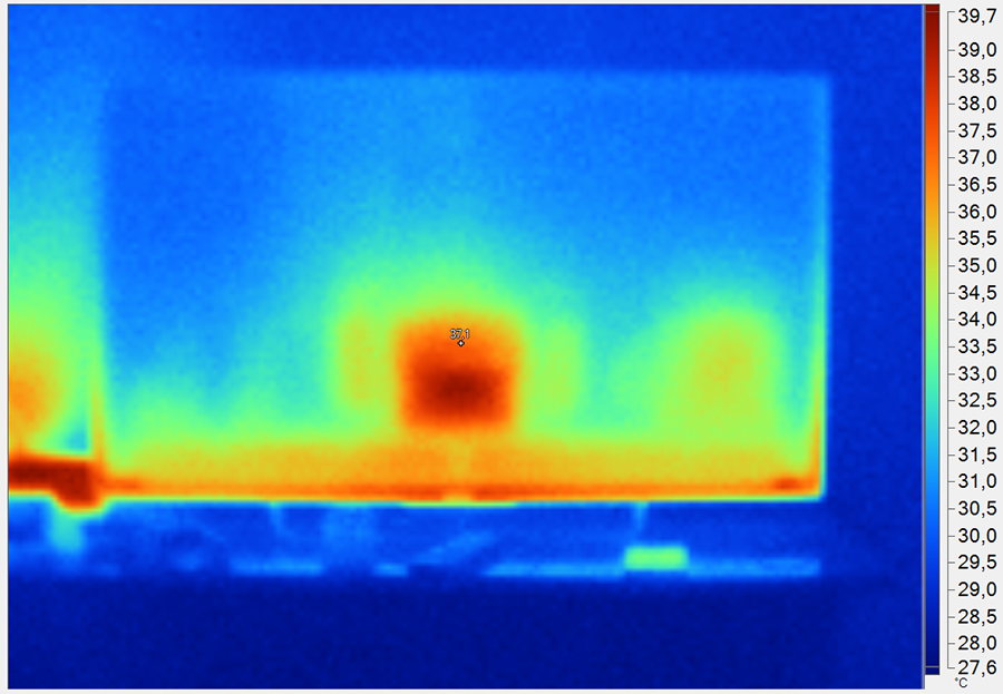

Hallo, alle miteinander. Es tut mir leid für meine deutschen bin ich mit Google Translator. Dies ist mein erster Beitrag am Sony-Forum. Ich habe eine 2 Tage alt 50w755c und ich habe eine gleiche Problem mit Trübung auf derselben Stelle, wie Sie. Jetzt verstand ich, dass Trübungen kommt aus bord Heizung. Ich bin nicht sicher, ob Sony wird Gewinnung zu akzeptieren? Ich sah auch einige andere Tests und offensichtlich diese Frage ist durchaus üblich. Hier ist ein Foto von Wärme Ebenen. Dieses Foto stammt aus www.digitalversus.com/tv-television/sony-kdl-43w755c-p27245/test.html für 43w755c Modell für Trübung getestet.

Vielen Dank für den Link, das bestätigt unsere Befürchtungen.. 😕 War kurz davor mir das 43 Zoll Modell zu kaufen, aber das Foto hat mir zum Glück noch rechtzeitig gezeigt, dass dort auch das selbe Problem besteht.
