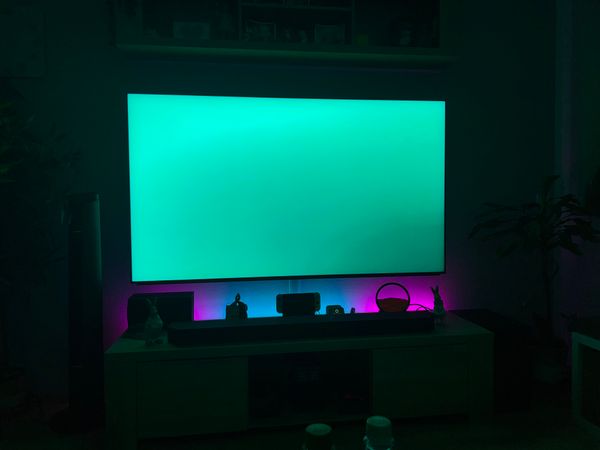

Hallo, ich habe ein merkwürdiges Problem mit dem LocalDimming, oder Hintergrundbeleuchtung meines TVs.
Es kam jetzt 2 mal vor das der untere rechte Bereich des TVs circa 50% abgedunkelt erscheint. Mit Testbildern kann man es dann ganz gut sehen. Schalte ich den TV jedoch aus und wieder an, ist der Schatten weg.
Das blöde ist, man kann es sehr schlecht bis garnicht auf Foto einfangen, jedenfalls möchte mein IPhone guten Bilder davon machen.
Da es beim ersten Mal nach 20-30 Minuten Betrieb, dann 2 Tage garnicht und heute nach 2-3 Stunden aufgetreten ist, weiß ich nicht wie ich dem Sony Service das vermitteln soll. Der TV ist kein Jahr alt und es kam jetzt auch erst das zweite mal vor.

Sieht danach aus, als würden die LED's da nicht vernünftig arbeiten.
Ist Local Dimming auf High?
Ist das bei allen Quellen der Fall??? Man sieht es schon deutlich. Also da würde ich ggf. auf ein Austauschgerät bestehen. Du hast Garantie.
