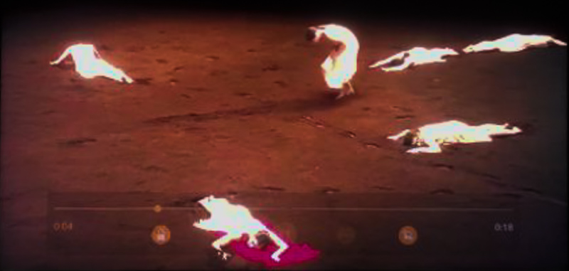

@aldexx @haschus46 @Rael67 @fluppe1405 @nersd1und alle die es interessiert:
Ich hab noch mal herumgespielt und aus dem "Pina-Video" ein Bild nach ca. 2s herausgeschnitten. Den für das "seitliche Einleuchten" wichtigen Bereich --> gelb markiert, hab ich nochmals extrahiert.
Die durchschnittlich Helligkeit (gelber Bereich) beträgt 5,5% oder umgekehrt ausgedrückt: 94,5% schwarz. Das kleine Schnipsel hab ich dann noch auf 1920x1080 hochskaliert und daraus ein 60s MPEG4 Video erstellt. Es ist wieder im Unterverzeichnis "seitliches Einleuchten" zu finden.
Ich bin ja schon mal gespannt was ihr zu dem hochskalierten Schnipsel Video sagt.
Felix

Wie bekomme ich das Pina Video denn angezeigt aufm Sony? Habs runtergeladen, auf Stick gezogen, aber VLC faselt was von Hardwarebeschleunigung, Kodi und die interne Video-App spielen es nicht ab. Oder habt ihr vielleicht nen youtube Link?
