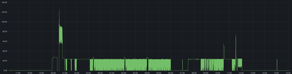

Der erste durchgeführte Test war mit für eine niedrige Leistungsaufnahme optimierten Einstellungen (Fernstart und automatische Software Downloads waren deaktiviert). Nachdem die Power-Taste gedrückt wird, geht erstmal nur der Bildschirm aus, während der Prozessor im Hintergrund noch allerlei Wartungsarbeiten durchführt (z.B. EPG/Kanallisten Updates). In diesem Zustand verbraucht der TV noch ~20W. Nach über einer Stunde geht er dann in den Tiefschlaf (~0.5W), aus dem aber aber ständig wieder aufwacht:
Man kann hier sehen, dass der TV nach über einer Stunde in den Tiefschlaf geht, anschließend wacht er alle paar Minuten wieder auf. Das kann für das Netzteil nicht sonderlich gesund sein.

Der TV geht zwar immer noch in den Tiefschlaf (bei einem Verbrauch von 0.5-2W), irgendetwas hält ihn aber bis 23:00 wach, bzw. weckt ihn sofort wieder auf, sobald er in den Tiefschlaf geht. Um exakt diese Zeit schaltet mein Synology NAS automatisch ab. Geräte im Netzwerk können den TV also wach halten.
Ich kann den TV außerdem reproduzierbar aufwecken, indem ich mein Smartphone unlocke.
Dass das Fernstart Feature den TV u.U. wach halten kann, ist noch verständlich. Bei deaktivierter Funktion sollte der TV aber sämtliche Netzwerkschnittstellen herunterfahren und durchschlafen.

Nachdem ich Tage lang Ruhe hatte und ich mich schon fragte was das Thema soll, hatte ich nun auch den Effekt.
Gestern Abend einmal die Entwickler Funktionen und die Homeautomation Anbindung aktiv, die hatte ich auch wieder deaktiviert. Dennoch ging es die Nacht ab und auch den Morgen bis ich gegen 12:00 uhr den TV Neugestartet hatte, seit dem ist Ruhe.....
