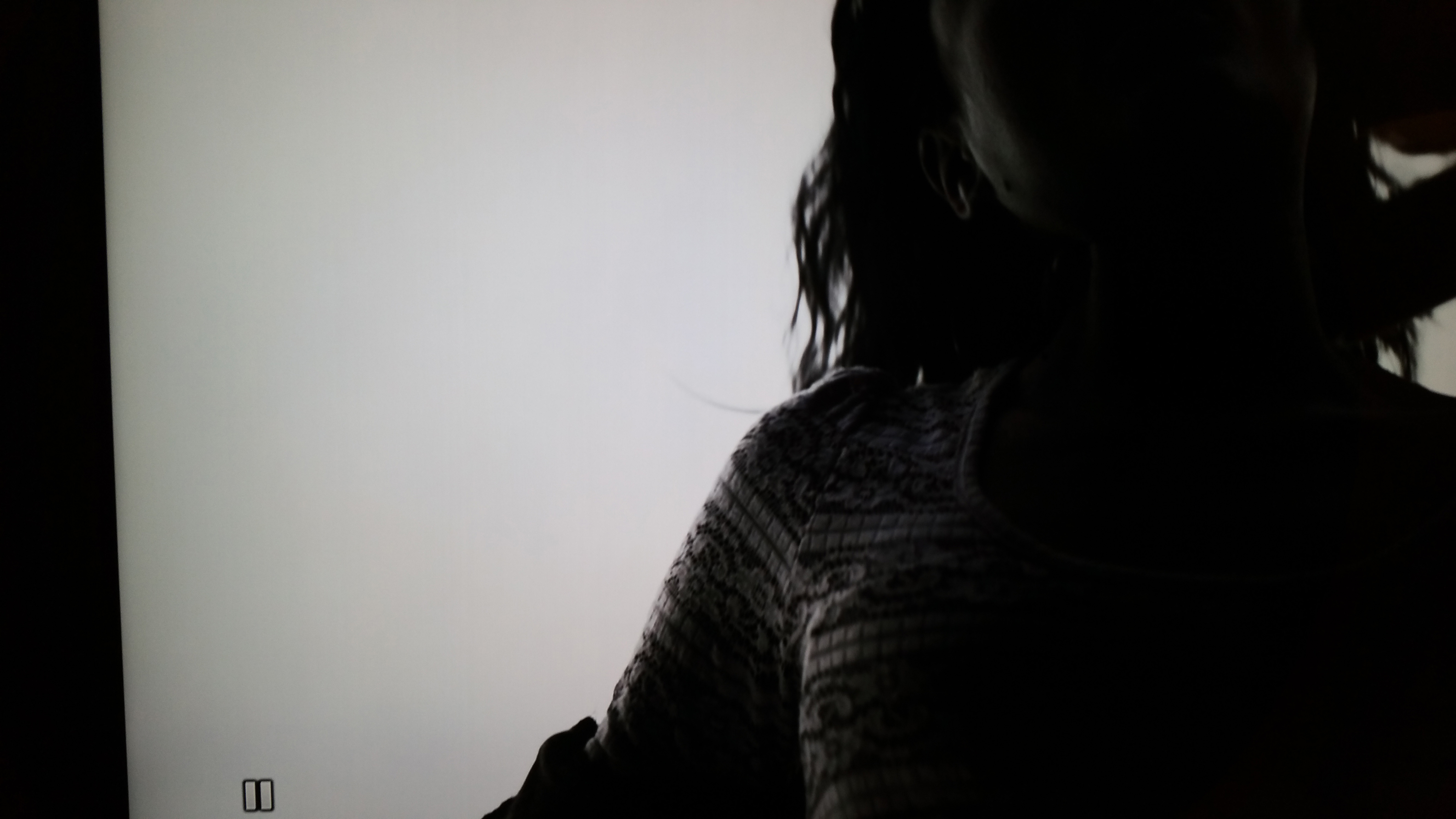

Habe heute den Sony XD8005 bekommen. Was mir direkt also äußerst störend aufgefallen ist sind vertikale dunkle Streifen in gleichmäßigen, hellen Bildanteilen, wie feine Fäden! Es ist wie als ob irgendwie das Display durchkommen würde!
Vorher hatte ich 1 Woche lang einen Samsung UE48JU6450, den ich wegen starkem Clouding zurückgegeben habe. Bei dem hatte ich auch aus 5cm Entfernung vor dem Display keine solchen Bildfehler entdeckt, beim Sony ist es mir schon DIREKT beim Startbildschirm von Revenant aufgefallen, wenn die Lawine runter geht...
Ich glaube, mein mit der Handy Kamera gemachtes Bild zeigt es nicht so gut. aber das Bild sieht links irgenndwie unsauber aus, bei genauem Hinsehen sind es feine Streifen. Im Realbild ist es noch extremer. Sogar meiner Freundin ist es sofort aufgefallen, obwohl sie davon gar keine Ahnung hat. Bei Bildinhalt sind sie nicht da, sobald aber weiße oder helle Flächen wie Himmel oder Schnee im Bild sind. BEsonders schlimm ist es bei horizontalen Kameraschwenks, dann wabern die Linien etwas und fallen noch mehr auf!
Mir ist so was auch schon im Elektronikmarkt unseres Vertrauens aufgefallen, da hab ichs aber auf das Internet-Video geschoben, das da lief und hab es mir schön geredet. Aber nix da!
WAS IST DAS?!?! Kein Test und keine Review verliert je ein Wort darüber?!?

Von gerade eben, "Under The Skin":
Original
dunkler
Gleiches Frame, aber closer abfotografiert
original
dunkler
Wie gesagt, der XD8077 beim Mediamarkt hatte das gleiche Phänomen.

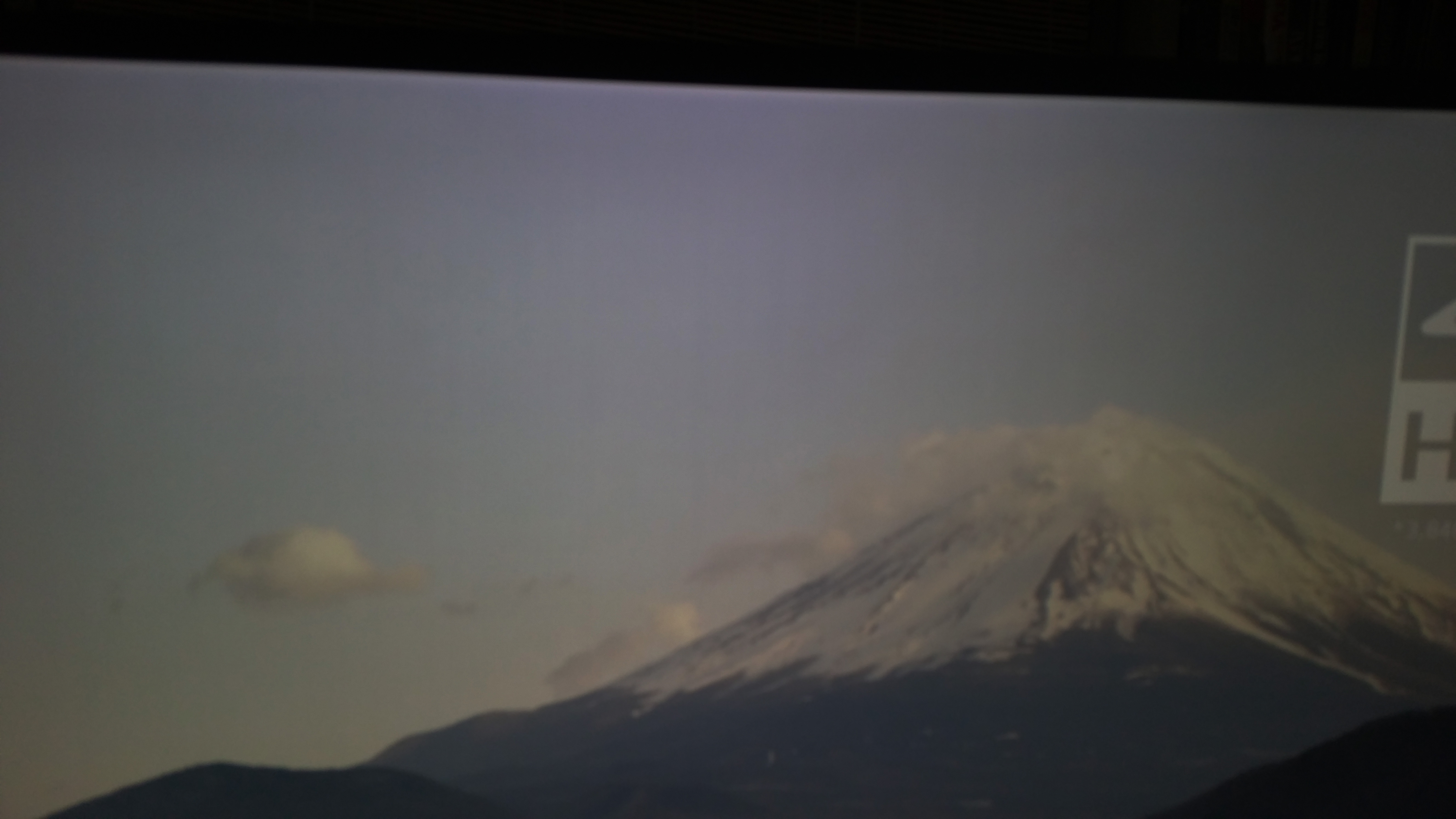

Demo:
http://demo-uhd3d.com/fiche.php?cat=uhd&id=144
Sony 4K - Camp HDR, 0:54 Sek.
Quelle: PC mit Geforce GTX970 über HDMI 2.0, VLC-Player Version 2.2.4
Totale
Berg rechts (dunkler gemacht)
Wenn man etwas hoch/runter scrollt erkennt man es besser.

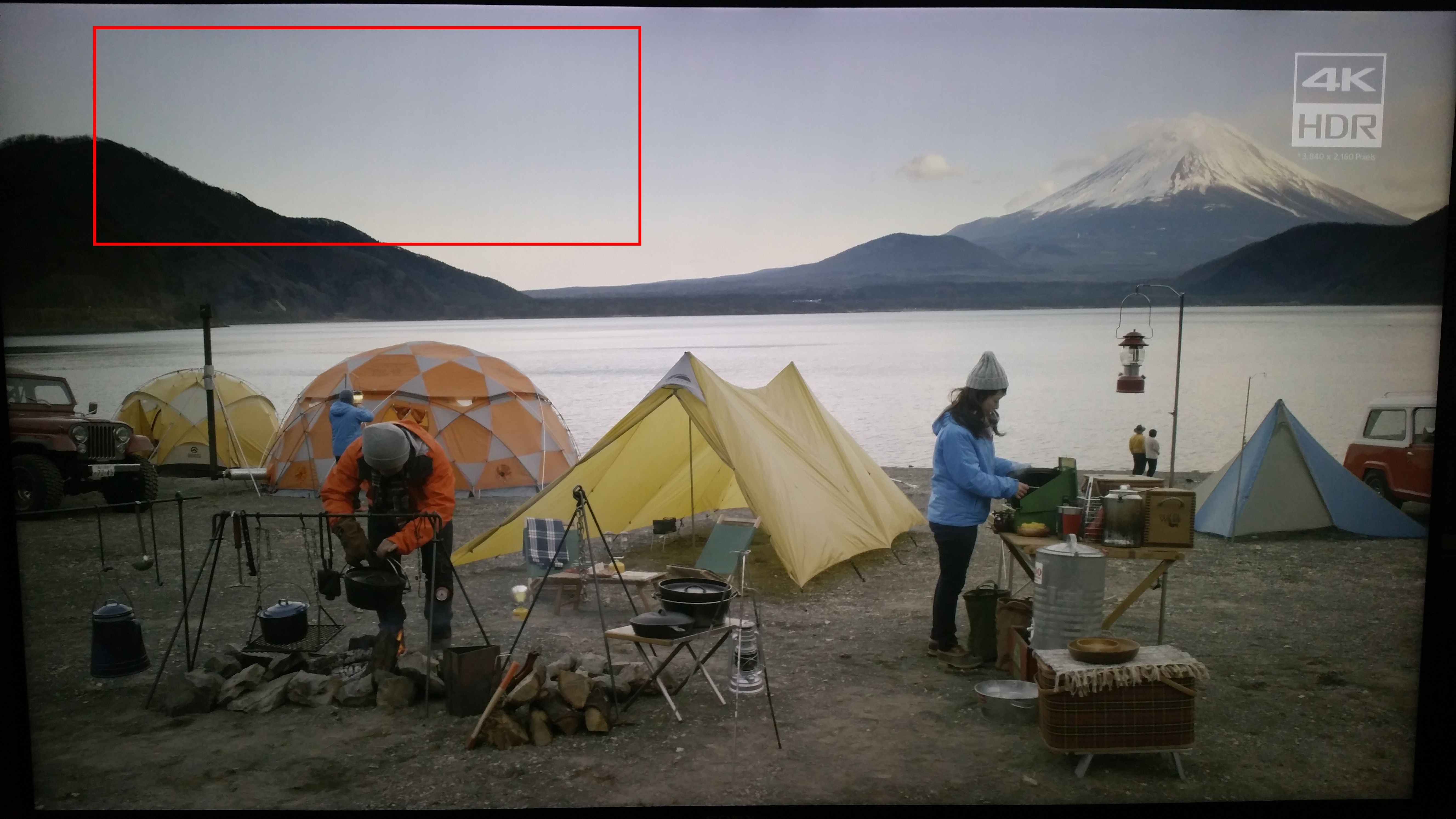

Demo:
Sony 4K - Camp HDR, 0:30 Sek.
Totale
Himmel links (etwas dunkler gezogen)
Himmel Mitte (etwas dunkler gezogen)

Ich mach mal heute abend ein paar Bilder von meinem zum Vergleich. Aber es sieht sehr nach Banding aus. Va in der Mitte sehr sichtbar. Das neuere Modell hat wohl kleinere LED Leisten verbaut, sehen kann man sie dennoch.
aldexx
Enthusiast
Sieht bei dir also ganz normal nach Banding aus, dachte eigentlich bei 2016er Modellen haben sie das endlich im Griff. Wie es scheint doch nicht so ganz...
