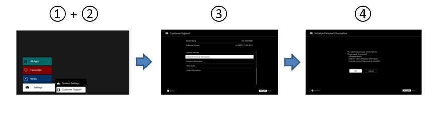

Sony's Smart TVs ohne Android (2016–2018 Modelle)
Spoiler
Um das Problem zu beheben folge bitte diesen Schritten.
  • Initialisieren der persönlichen TV Informationen:
    (Gilt für WD75, WD6, WE75, WE6, XE70, WF6 Serie)
    1. Wähle [HOME] > [Einstellungen]
    2. Wähle [Kundenservice & Hilfe]
    3. Wähle [Persönliche Informationen initialisieren]
    4. Wähle [OK]

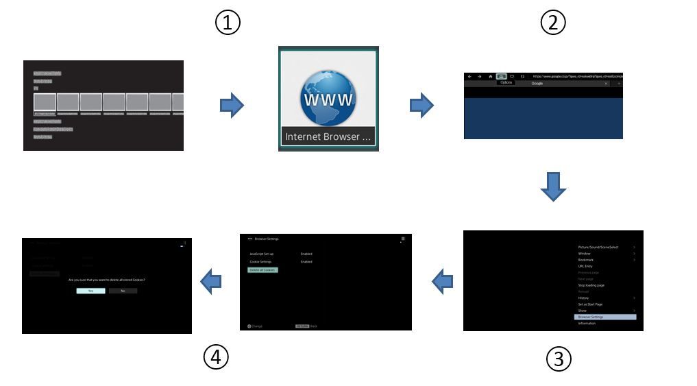

Sony's Smart TVs ohne Android (2013–2015 Modelle)
Spoiler
  • Initialisiere die Browser Einstellungen und lösche alle Cookies:
    (Gilt für W9xxA, W8xxA, W7xxA, W6xxA, X90xxA, X85xxA, X95xxB, X90xxB, X85xxB, W9xxB, W8xxB, W7xxB, W6xxB und W750C Serie)
    1. Starte den Browser im [App] Menü
    2. Wähle [Optionen]
    3. Wähle [Browser Einstellungen]
    4. Wähle [Alle Cookies löschen]

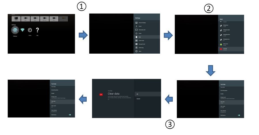

Sony's Android TV (2015–2018 Modelle)
Spoiler
Um das Problem zu lösen, leere bitte den Cache und lösche die Daten der YouTube App:
  1. Wähle [HOME] > [Einstellungen] > [Apps]
  2. Wähle [YouTube]
  3. Wähle [Daten löschen] > [OK]
