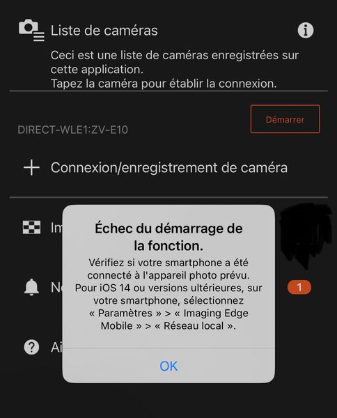

Bonsoir,
j’ai acheté un appareil photo sony ZV-E10 à la FNAC ,et malheureusement un dysfonctionnement à lieu sur le transfert des photos de mon appareil photo à mon téléphone (l’application).On a donc renvoyé mon appareil photo en réparation grâce a la garantie que la FNAC nous avez proposé lors de l’achat ,cependant lorsque que l’appareil est revenu aucun dysfonctionnement a été signalé ,alors je me suis confronté au problème et je me suis aperçu que l’application qu’il m’est donné pour mon transfert des photos et noté 2/5, et la majorité des acheteurs de cet appareil s’en plaignent du même problème …j’aurais donc deux propositions :avez vous une autre application qui pourrait faire le transfert de mes photos similaire à celle de l’autre mais avec aucun bug ?ou bien un remboursement de mon achat car cela m’a quand même payé 850€..sans compté les objets qui vont avec ..
merci cordialement auxane

Bonjour @auxane.desmets ,
Le paramétrage de connexion sur un iphone est laborieuse.
Essayer de connecter l'iPhone à l'APN en wifi en cherchant l'APN sur les réseaux wifi disponible.
Sur Android, c'est beaucoup plus facile.
Sinon, il existe pour 10-15€ des adaptateurs USB otg pour liaison filaire de l'APN sur iphone, ou lecteur de carte mémoire sur iphone. Le transfert sera plus rapide et fiable.
