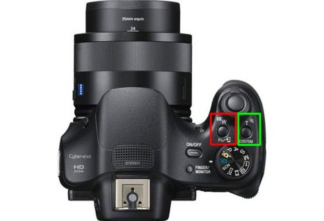

1/ Lorsque, en mode prise de vue, vous appuyez sur la touche Fn située sur le dessus de l'appareil à l'avant du sélecteur de mode (indiquée en rouge dans l'illustration ci-dessous), un menu comportant différents réglages s'affiche à l'écran.

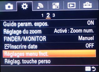

La fonction "Réglage menu fnct" vous permet en réalité de personnaliser le contenu de ce menu.
Pour accéder à cette personnalisation, appuyez sur la touche Menu, utilisez les touches directionnelles vers la droite pour arriver jusqu'à la section Réglages (la roue dentée), page 2, entrée "Réglages menu fnct"
Voyez cette page dans le manuel.
Vous pouvez alors personnaliser chaque réglage qui sera ensuite disponible dans le cadre ci-dessus après usage de la touche Fn.
2/ De même, vous pouvez personnaliser la fonction (unique, cette fois) disponible lorsque, en mode prise de vue, vous utilisez la touche CUSTOM située sur le dessus de l'appareil à l'avant du sélecteur de mode (indiquée en vert dans l'illustration ci-dessus)
La fonction "Réglage touche perso" vous permet de personnaliser cette touche.
Pour accéder à cette personnalisation, appuyez sur la touche Menu, utilisez les touches directionnelles vers la droite pour arriver jusqu'à la section Réglages (la roue dentée), page 2, entrée "Réglages touche perso"
Voyez cette page dans le manuel ou l'illustration ci-dessus.
