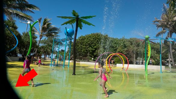

Voici un aperçu de "la zone sombre" ou "la pièce baladeuse" en mode photo. Avec un piqué qui ne fait plus la renommé de ce modèle. (ici en focale 24mm)
A ceux qui ont le même soucis, merci de me retourner vos décisions et diagnostics
profile.country.FR.title
Pegaze77
Pasjonat
S'il n'y avait pas l'erreur E62.10, on pourrait croire que le pare soleil a été vissé de travers (un truc qui est arrivé à beaucoup de proprios de reflex).
Mais là, ça ressemble plus à un problème de décrochement du capteur. Ce qui met effectivement en défaut la stabilisation et la mise au point, puisque le plan dudit capteur n'est plus parfaitement perpendiculaire à l'axe optique.
