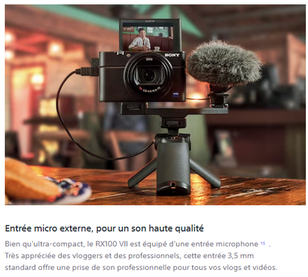

Bonjour @patdomix ,
Les micros SONY compatibles avec griffe de fixation ont aussi une prise de sortie microphone jack qu'il faut relier au RX100M7 avec un câble jack/jack :
DSC-RX100M7 : Microphone Informations sur la compatibilité (sony.co.jp)
Il faudra en plus un support d'adaptation (indiqué sur les restrictions dans la liste des produits compatibles) :
Support de fixation | VCT-55LH | Sony France
Il est donc aussi possible d'utiliser un micro d'une autre marque sur la prise jack, mais il faut s'assurer de la compatibilité (les micros compatibles smartphones avec prise jack TRRS 4 contacts ne sont pas compatible, ou nécessite un adaptateur jack TRRS 4 contacts vers jack TRS 3 contacts).
Autre solution serait l'utilisation d'un microphone autonome (exemple micro de la marque zoom) pour un enregistrement de qualité. Puis d'intégré cette bande son en post production à la vidéo du RX100M7 en utilisant la bande son de celui ci (de moins bonne qualité) pour faire la synchronisation.
