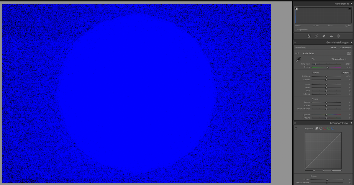

Wir haben mit der Sony alpha A7Rlll ein schwarzes Bild gemacht und uns dann in Lightroom den Blauwert anzeigen lassen. Das kam dabei raus. Jemand eine Ahnung, was das sein kann?

Hallo @Cora_1 ,
das ist kein Fehler der Kamera. Die Funktion in Lightroom, die Du erwähnt hast und die ich hier in der Abbildung mit Pfeilen markiert habe, zeigt dir jeweils entweder ganz überbelichtete Bereiche, die keine Farbinformationen mehr beinhalten, oder eben auf der anderen Seite alle Bereiche, die keine Farbinformationen bis auf den maximalen Schwarzwert mehr beinhalten.
Durch das anklicken der Ecken, werden sie weiß umrandet und sind damit aktiv. Du hast ein Foto aufgenommen, dass komplett unterbelichtet ist oder der Kameradeckel war drauf. Lightroom liest die Datei aus und sieht, dass ganz viele Pixel komplett schwarz sind und markiert diese Blau, weil keine andere Farbinformation mehr drin ist als 100% schwarz. Da dein Sensor aber ein elektronischer Bauteil ist und sogenanntes "Rauschen" durch temperaturbedingte Spannungsunterschiede in den einzelnen Bildpixeln erzeugt, beinhalten einige Pixel noch einige Farbwerte in Rot oder gelb etc. Dementsprechend hast Du eine ungleichmässige Verteilung sogenanntes Rauschen abgebildet, bei dem 90% der Bildpixel keine Farbinfo bis auf schwarz mehr haben. Die eigentliche Funktion der Anzeige ist es, dich bei der Beurteilung der Weiß- und Schwarzwerte zu unterstützen, damit Du Kontrast, Schatten, Lichter, Weiß und Schwarz nicht übermässig absenkst oder anhebst, da Du sonst zu viele Farbinformationen im Bild verlierst. Wenn Du ein Bild mit dieser Funktion bearbeitest bzw. entwickelst, solltest Du darauf achten, dass nur minimale Bereich im Bild als blau oder eben weiß markiert werden, um eine optimale Darstellung des Bildes zu Gewehrleisten.
Es ist also kein Kamerafehler. Ich wäre auch vorsichtig bei der Aufstellung von solchen Behauptungen. Besser ist, wenn man einfach fragt was das ist und ob es jemand erklären kann oder ob es sich möglicherweise um einen Kamerafehler handelt.
