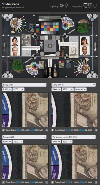

Вместо этого, можно зайти на тот же dpreview.com и в инструменте сравнения подставить те же камеры:
Ваши фотографии демонстрируют схожий результат:
По итогу. Бракованный фотоаппарат вам не достался - так и должно быть. Максимальное ISO в камере всегда не рабочее. Шум на фотографии присутствует всегда, однако с масштабом 400% фотографии никто не просматривает и лучше оценивать изображение целиком. Сейчас все чаще советуют изображение немного пересвечивать при съемке с прицелом на постобработку. RAW формат позволяет вытянуть детали из светов, соответственно ничего не теряем и при этом затемняем темные участки, уменьшая визуальную различимость перепадов яркости. Другой путь - уменьшить разрешение изображения раза в 4 (пикселей по стороне станет вдвое меньше) и после этого отдавать клиенту.

Огромное спасибо!
Я уже нашёл у товарища такую же камеру и сравнил результаты - идентичны. На самом деле, вы правы - я ещё плохо разбираюсь во всех нюансах, поэтому немного запаниковал. Курс купил, смотрю.
