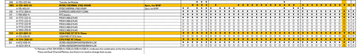

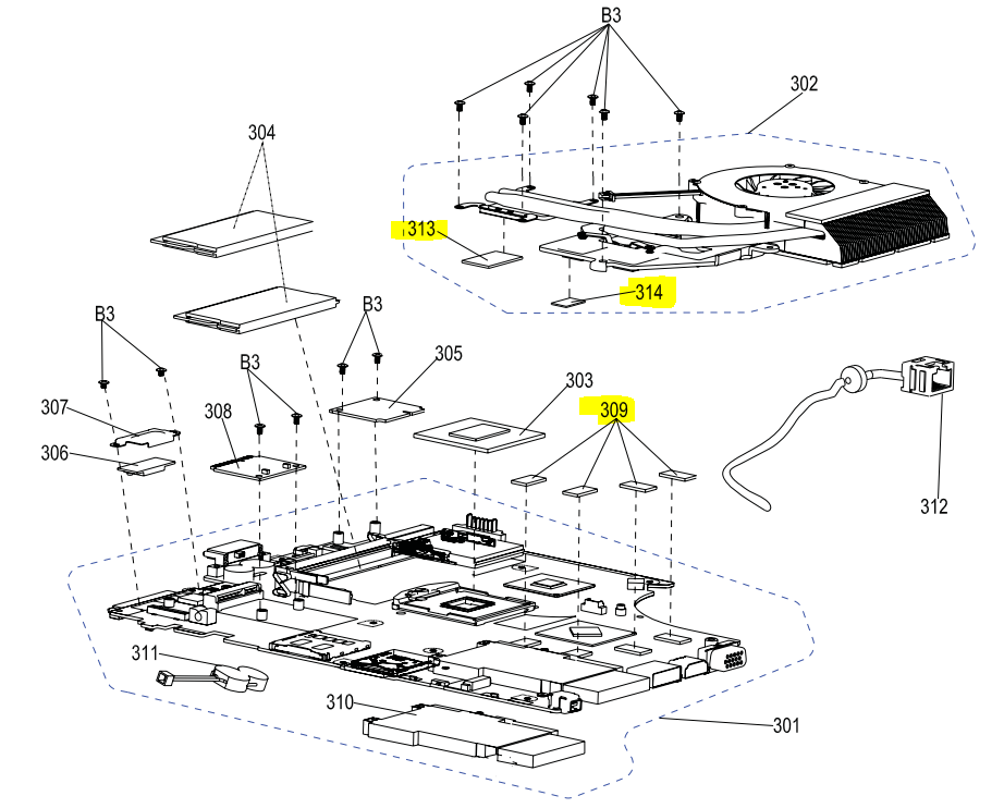

Suite à la consultation de la doc technique des VPCF1 series, je cherche les précisions suivantes:
- Il y a une pièce intercalée entre le I7 et le module de refroidissement (# 314 Part # 4-174-350-01 CPU PAD 16*24mm) et une autre entre la puce NVIDIA et le module (# 313 Part # 4-121-001-11 VGA PAD 13*13*0.15mm).
Quelle est la fonction de ces pièces ? Leur matière ? Est-ce qu'elles dispensent de mettre de la pâte thermique ?
- Autre détail, (# 309 Part # 4-115-403-01 M780 THERMAL PAD VRAM), quelle est l'épaisseur de ces pads ? vu la diversité existante dans le commerce ... 0.15, 0.20, 0.50, ...

Je cherche donc l'épaisseur des pièces référencées 309 THERMAL PAD VRAM. C'est du silicone conducteur d'accord, mais il est vendu en plaque d'épaisseurs différentes - 0.10, 0.15 ... 2.00mm
La pâte thermique c'est pour les pièces 313 et 314, mais j'avoue que c'est une surprise! Je pensais que les caloducs venaient directement reposer sur les puces et donc, juste une couche de produit et non deux.

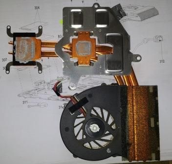

Dernières nouvelles. J'ai opéré la machine et, après quelques heures de fonctionnement, je peux dire que tout est revenu à la normale! Le SILENCE! La ventilation s'effectue correctement, plus de surchauffe.
Avant :
Module refroidissement démonté
Le module avant nettoyage
Ventilateur ouvert

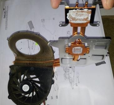

J'ai utilisé du solvant à vernis à ongles sans acétone pour le nettoyage, suivi du dépôt d'une noisette de pâte sur chaque puce. Je n'ai pas touché aux pads, ils faisaient encore bonne figure...

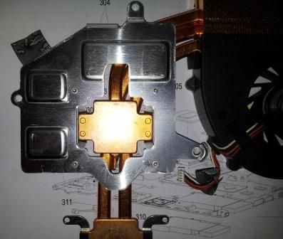

CPU et GPU après la douche
Idem
.Je n'ai pas insisté sur le pourtour des puces par peur de détériorer les contacts.
Et surtout, entre le ventilateur et le dissipateur, il y avait un ruban de poussières agglomérées, une vrai moquette !
