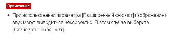

@Kosmozone , это как раз тот случай, когда отрицательный результат - тоже результат :smileythumbsup:,  и если бы неоднозначное Примечание (см. скриншот ниже) из штатных html-инструкций со страниц поддержки моделей 4K HDR BRAVIA с Android TV (как min модели 2015 и 2016 г.: S80C, S85C, X83C, X85C, X90C, X91C, X93C, X94C, SD85, XD85, XD93 и XD9) дополнить поясняющими ссылками на этот Ваш пост - благодарность упрежденных коллег с форума не будет знать границ :smileyyahoo::
