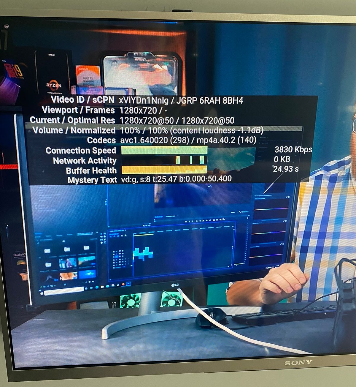

... а при этом какие значения разрешения отображаются по кнопке Статистика для сисадминов?

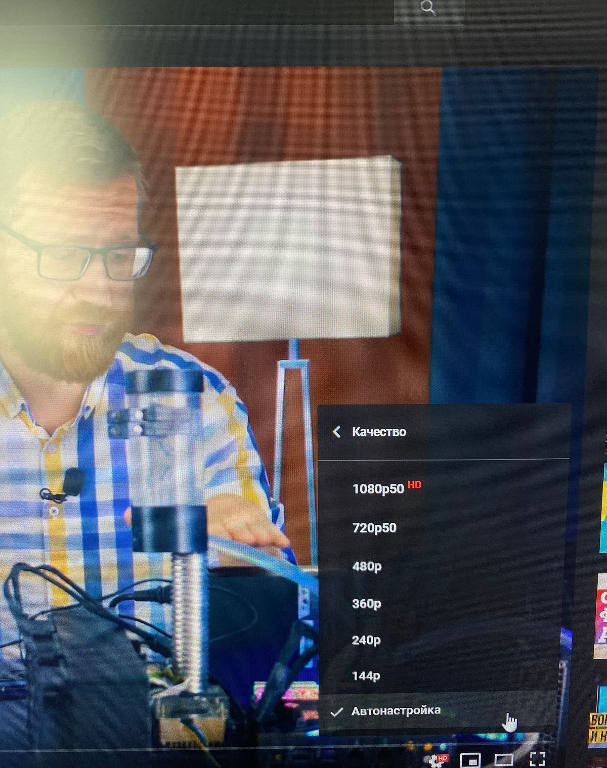

По кнопке отображаются значения разрешения 720p. Вот фото (см. также подписи к ним).
Экран ТВ
Варианты выбора качества на ТВ
Варианты качества того же видео в браузере на ПК
@vaarg1 написал (-а):
Варианты качества того же видео в браузере на ПК...

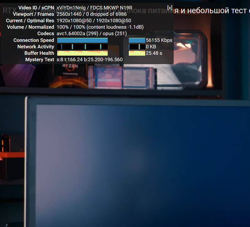

... OK, а сравнения для:
- и при этом (в браузере на ПК) какие же значения разрешения отображаются по кнопке Статистика для сисадминов?

Вот ссылка на видео
И скриншот ниже.

Скриншот браузера ПК

... а "ларчик просто открывался" 😉 : не пробовали озадачиться (в соответствии с рекомендациями YouTube для комфортного, плавного просмотра видео в формате FullHD, 1080p) реальной скоростью Интернет-соединения для ТВ не ниже 8-10 Мбит/с
(? 🙄 🤔 ), поскольку согласно Статистике для сисадминов ТВ в Вашем случае отображает скорость Интернет-соединения только 3,830 Мбит/с
🤓 (см. значение параметра Connection Speed: 3830 Kbps) - в результате имеете то, что имеете ☹️ ...
... и вуаля 😊 ...
P.S. просто сравнения для: ПК в Вашем случае (в отличие от ТВ) имеет скорость Интернет-соединения уже 56,155 Мбит/с
(см. значение параметра Connection Speed: 56155 Kbps), что достаточно даже для просмотра 4К-видео через YouTube применительно к 4K-девайсам – от 53 до 68 Мбит/с 😎 .
