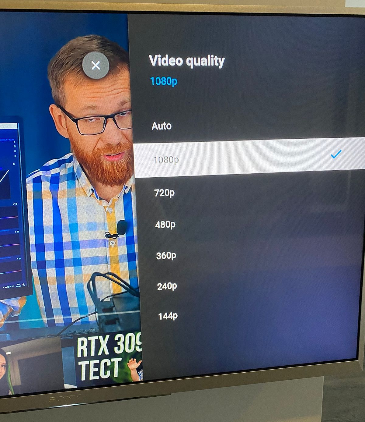

Скорость соединения не причем в данном случае, ведь можно принудительно выставить качество любое из доступных, просто я фото делал в первые секунды ролика, потом она разногялась и до 8 мбит (я уж не говорю, что ТВ подключен кабелем к тому же роутеру, что и ПК), а вот сброс к заводским настройкам помог, что удивительно. Теперь показывает 1080p. Просто обновление интернет-содержимого не помогало.
Спасибо всем за ответы и наводку.

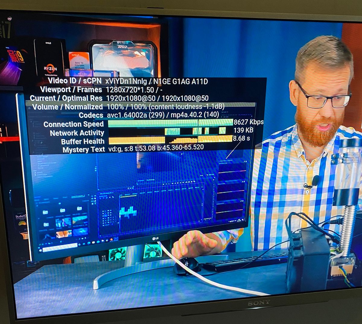

Фото решенной проблемы и "статистики для сисадминов" прикладываю, если кому-то интересно.
Насчет кодеков - с.21 инструкции касается USB-источника медиа. Не знаю, в случае с приложением Youtube используются ли другие контейнеры и кодеки, возможно, даже на стороне серверов Youtube что-то кодируется и на ТВ уже попадает какой-то "облегченный" вариант, тем более, что система смарт-тв на данной модели закрытая и приложение можно было разработать под конкретное железо. Я не специалист, допускаю, что написанное мной бред, но странно было бы полагать, что в 1080р ТВ не может раскодировать сам сигнал (до VP9 наверняка как-то смотрели 1080р). IMG_8506.jpgIMG_8507.jpg

@vaarg1  написал (-а):
... Фото решенной проблемы и "статистики для сисадминов" прикладываю, если кому-то интересно.
... тысяча благодарностей :handshake: - не просто интересно, а очень интересно:
1. :thumbsup: чисто по Вашей теме можно отметить, что наладилась реальная скорость Интернет-соединения для ТВ не ниже 8-10 Мбит/с (см. значение параметра Connection Speed: 8627 Kbps) в соответствии с рекомендациями YouTube для комфортного, плавного просмотра видео в формате FullHD - в результате имеете 1080p.
Т.о., что можно пока утверждать однозначно, это - таки то, что сброс к заводским настройкам - верный, но не единственный штатный способ для Linux-моделей типа Вашей, чтобы прибегнуть к самостоятельной профилактической процедуре по "очистке кэша" 🙃 ... перво-наперво,
нелишним было бы регулярно помогать в этом Вашему девайсу обычным сбросом питания (или перезагрузкой), которая выполняется через выключение и обесточивание на пару мин. (в некоторых случаях дополнительно будет нелишним разъединить все разъемы, вкл. антенный), т.е. одним из средств, что в арсенале простого пользователя BRAVIA, за деталями см. официальный FAQ со страницы поддержки:
https://www.sony.ru/electronics/support/articles/00023479
2. опять же теперь выявлено, как со стороны Большого Брата  реально отображается для Вашей FHD-модели KDL-32WD752 значение параметра ViewPort = 1280x720*1.5 🙃
