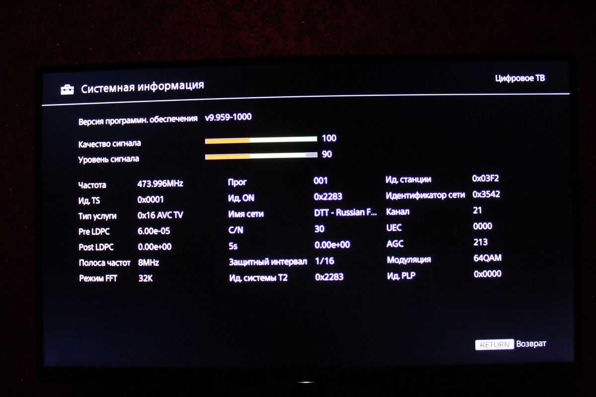

KDL-40RE453 после прошивки нет видеосигнала.
21-й канал мультиплекс после прошивки версией v.9.959-1000 не показывает при включении.
"Нет видеосигнала" пишет в правом верхнем углу (причём системную информацию показывает, как-будто всё нормально). Помогает только переключение на следующий канал, либо выключить-включить. После этого и канал с которого включал показывает.
Заметил, что если выключить ТВ на 21-м канале и не включать минут 10, то такая проблема наблюдается.
Подозрение только на последнюю прошивку, т.к. сразу после неё такое началось. На заводские настройки сбрасывал 2 раза. Не помогает.
Нет видеосигналаНет видеосигнала21-й канал. Системная информация21-й канал. Системная информация

Вычислил в чём дело. Новой прошивке не нравится, что каналы были пересортированы вручную с помощью "Редактирование списка программ". Если я сбрасываю ТВ на заводские настройки, настраиваю каналы автопоиском и не перемещаю каналы - всё работает как надо. Но если если их переместить, то вышеописанная проблема 100% появляется.

Проблемы видно на фото. И все проблемы я уже описал. Что тут не понятного?
И что значит "законодательно"? Я что, не имею права пересортировать каналы как мне удобно?
На прошлой прошивке проблем не было.
