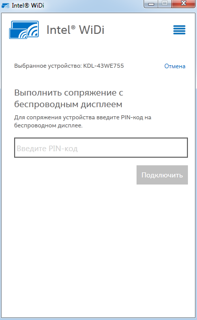

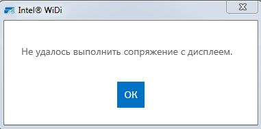

Для того, чтобы убедить вас в работоспособности Wi-Di на моём ПК, я переустановил ОС на Windows 7 64-bit, установил все обновления драйверов, Intel WiDi Software. Программа запускается, видит телевизор. Если бы технология не поддерживалась, то программа Intel WiDi даже не стала бы устанавливаться, проверено.
Но и здесь проблемы при попытке дублировании экрана. Программа пытается коннектиться, выдаёт запрос на ввод PIN, отображаемого на телевизоре. Вводить в поле можно только цифры, никаких букв
На телевизоре пишется "Подготовка экрана к дублированию", точечки там бегают, и никакого ПИН не высвечивается упорно. Через время и программа и TV выдают сообщение об ошибке регистрации

По поводу запроса программой Intel WiDi 8 значного ПИН, состоящего только из цифр, нашёл следующий ресурс:
https://community.sony.co.uk/t5/other-tvs/where-can-i-find-the-pin-for-my-kdl32ex523/td-p/305188
Но на своём Sony TV, на наклейке, я не нашёл P/N, только модель телевизора и S/N.
У вас есть какая нибудь информация, где его можно найти?
Pin смотрите в меню ТВ отвечающий за wifi-direct, и в меню менюТВ "сети" найдите пункт отвечающий за регистрацию подключаемого по WIFI-Direct оборудования.
