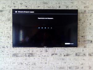

Решил купить Sony Bravia KDL -43WD753, думал что Sony как никак, всё будет хорошо,
Не работает телевизор. Иконок должно быть больше.Не работает телевизор. Иконок должно быть больше.Когда выбираешь YouTube, начинается:Когда выбираешь YouTube, начинается:а не тут-то было! Постоянно появлялись такие ошибки как 1107 (Якобы с сетью) но никаких проблем не было.
Пытался делать:
  • Отключал телевизор из разетки на пол дня - не помогло!
  • Сбрасывал к заводским настройкам - не помогло!
  • Переподключался несколько раз к интернету- не работает.
И все это говорит о всей компании.
С какими проблемами еще столкнулся я?
                Бывают долгие загрузки, порой не работает YouTube...
С YouTube помогало сбрасывание к заводским настрокам.

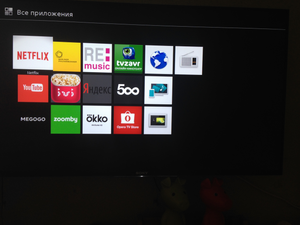

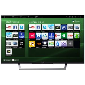

Так же скудный Smart TV, его нельзя никак поменять через ПО на нормальный?
Вот какое Smart TV обещали:
Вот  какое Smart image.pngTV я получил:
Почему? Сложно сделать нормальный Smart TV?
Не работают функции Screen Mirroring на смартфонах не от компании Sony (Xperia), почему нельзя добавить её в приложения? Как на телевизорах Samsung - простенький Android TV.
Нельзя никак перепрошить телевизор на нормальный Smart? (Без всяких приставок).

Что касается Smart-функций:
Данный телевизор имеет заранее сформированный список интернет-приложений.
При корректной работе с сетью, обновлении интернет-содержимого, он имеет достаточное количество интернет-приложений, для их использования.
Изменения в этот список вносятся по заявкам провайдеров он-лайн сервисов или издателей приложений.
Обращаем ваше внимание на приложение OperaTV Store. Оно имеется у вас в доступе, при его запуске вам будет открыт доступ для использования интернет-приложений, не являющихся встроенными.
