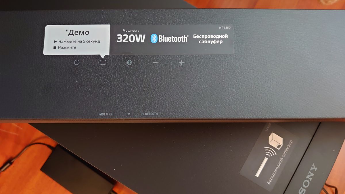

В том то и дело, никакой подробной информации не предоставлено в телевизоре, видео, которое имеется ничего не разъясняет, простое сопряжение по BT и всё. Самое интересное, что телевизор не видит ни наушники, ни колонку, ни саунд бар Sony, а телефон Xperia 5 нашёл... DSC_0663.JPG
