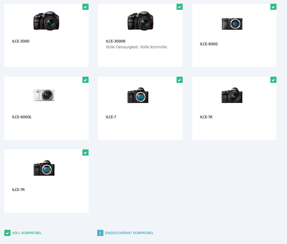

Ich habe eine A6000 und eine A7II. Nach langem Überlegen habe ich mir einen HVL-F43M zu den beiden Cameras gekauft und bin jetzt sehr überrascht, dass offensichtlich das AF Hilfslicht am Blitz weder auf der einen noch auf der anderen Kamera funktioniert. Ist dies wirklich so oder mache ich etwas falsch? Was versteht Sony unter "VOLL KOMATIBEL" (siehe BIld)?

Ich finde es nur extrem frustrierend, dass Sony Ihre treuen Kunden (ich habe tausende von Franken in mein Equipment investiert) so ********* und von "VOLL KOMPATIBEL" spricht, obwohl ein zentraler Bestandteil des Biltzes nicht unterstützt wird. Zudem pusht Sony die A7 Reihe sehr, auch mit der neuen A7RII. Da wird wohl noch der eine oder andere über den Tisch gezogen, bevor Sony was unternimmt.
