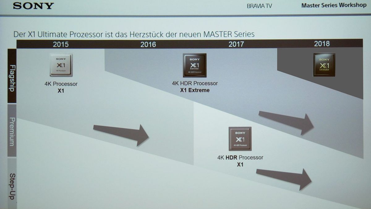

Weitere Details gibt es dann auf der Roadshow im Februar bzw. teilw. auch dann wenn Sony die Technischen Daten Online stellt. Update: Zur Roadshow gibt es bis jetzt nur 1 Bericht und das wirkliche Highligt ist das Bild siehe oben...
