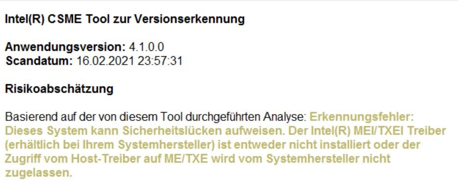

Habe mit dem Intel CSME Tool den Laptop gescannt und bin zu einem erstaunlichen Ergebnis gekommen:
Woher bekomme ich den genannten Treiber für WIN 10 ? Auf der Support Seite von Sony ist er nicht verfügbar.
