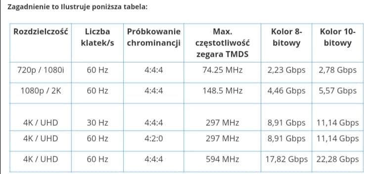

Cześć, po zakupie soundbaru miałem ten sam problem co jakoś czas zanikał mi dźwięk, czytałem już wcześniej ten temat i też kombinowałem co to może być, uznałem że zmienię kabel hdmi, kupiłem nowy z przesyłem 18gb i od prawie 2 tyg nie mam żadnych problemów z soundbarem, a nawet powiem ze dzwiek się zrobił dużo lepszy 😉 dodam zdjęcia kabla który kupiłem

To nie wiem, ja pisze jak było u mnie, zmieniłem kabel i wszystko działa bez problemów😉 Podłączona belka jest do sony xg9505
Poza tym poczytaj co daje ten premium certyfikat xd liczy się szybkość przesyłu..

Od początku używam kabli 4K HDMI 2.0 600 MHz gdzie prędkość wynosi właśnie 18Gbps, dodatkowo teraz spróbowałem drugiej metody z odłączeniem od prądu belki oraz suba ale po 5 min znowu zaczęło ciąć dźwięk, więc to, że u Was jeszcze działa to czysty przypadek.
